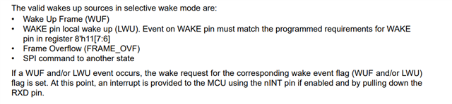

你好,
我们有CAN通信需求,有要求特定帧CAN唤醒的、有普通CAN唤醒的、也有不带唤醒功能的CAN通信。
请问TCAN1145-Q1,是否可以覆盖上述3类不同需求?
你好,
您好,TCAN1145支持本地唤醒方式,即通过Wake引脚,给低脉冲信号,满足tWAKE唤醒时间。
也支持特定帧Wake up pattern唤醒方式。
