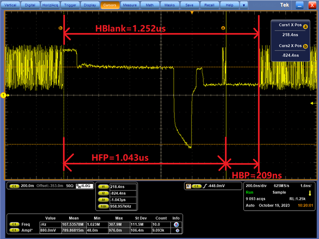

DS90UB941AS-Q1: 帮忙确认下我们DSI源发送的DSI信号是否正常
Part Number: DS90UB941AS-Q1
DSI源:
HACT = 1920,HFP = 148 ,HSYNC = 4,HBP = 28,HTOTAL = 2100;   VTOTAL = 1125
PCLK = 2100 * 1125 * 60 = 141.75MHz,像素时间 = 1/141.75MHz = 7.05 ns
HFP = 148 * 7.05 = 1.04 us,图中测得 HFP = 1.043 us,基本复合。
因为DSI源是burst模式,所以图中看不到水平方向的 SYNC PULSE,故测量不得 HSYNC 的时间。—— 这个理解的是否正确?
HBP = 28 * 7.05 = 197.4 ns,图中测得 HBP = 209 ns,相差了 11.6 ns,超过了1个像素时间。—— 这个偏差是不是在合理范围内呢?
另外这个测量的波形有没有其它问题?我对比你们的《DS90UB941AS-Q1 DSI Bringup Guide.pdf》4.3节,以及看了论坛中其它人提供的测量波形,跟我们这个有很大差距,帮忙确认下。
Thanks!
  • 您好,我看了下birng up 指南,计算的时序和测量的时序我认为是应该控制一个像素时间之内,否则的话可能会造成显示端的显示错误。
