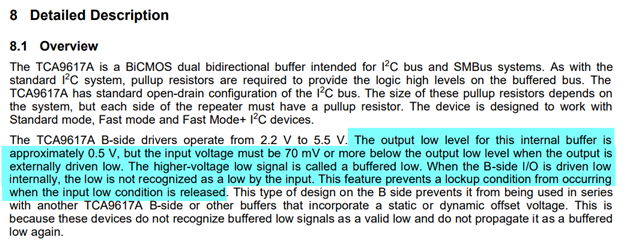

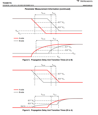

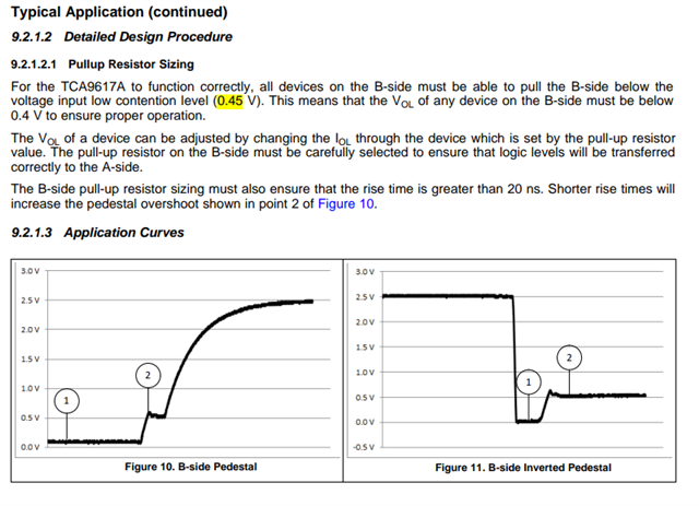

在使用TCA9617的过程中,发现B端有个平台,与spec中是一致的,但是不明白为什么B测会有一个0.5V(VOLB)的电压,有大佬可以提供框图参考或者帮忙解答一下吗
