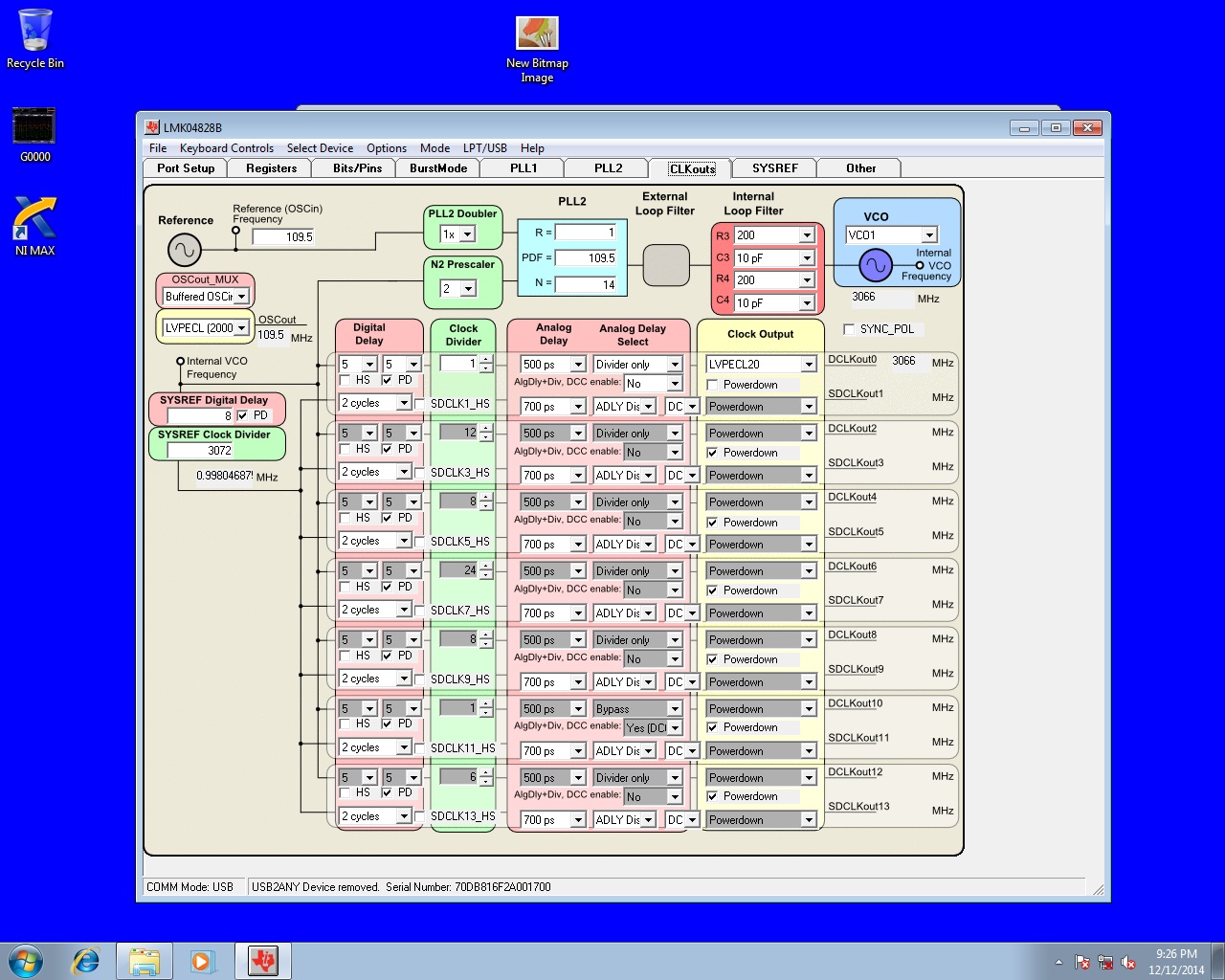

请问:
我们遇到了,当配置输出分频比为1时,输出的时钟频率不对的问题。

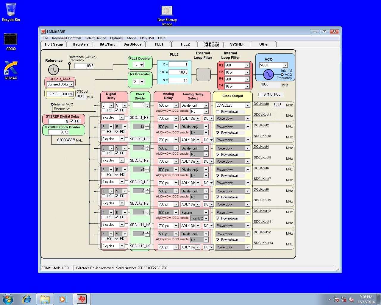

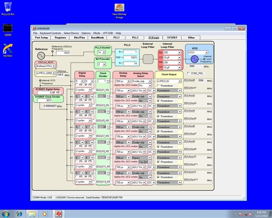

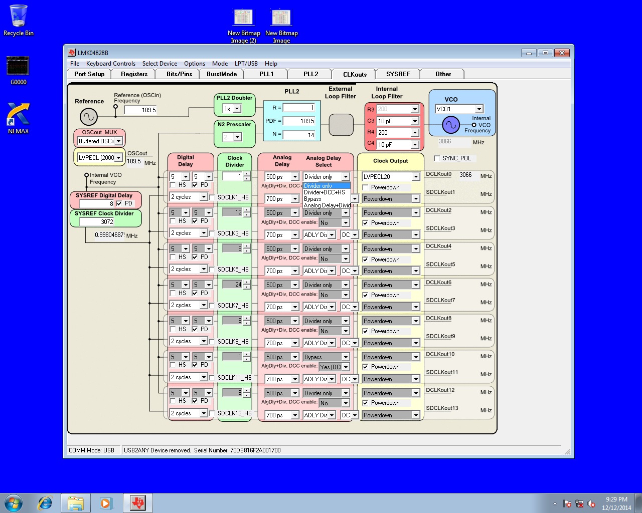

我们使用的是LMK04828的评估模块,通过CodeLoader配置。Analog Delay Select 选择的是Divider only。第二级VCO的输出频率锁定在3066MHz左右。如果配置输出分频比为2,倒是能得到1533MHz的时钟,这是正确的。如果配置输出分频比为1,输出频率则变为95MHz多,即32倍分频的结果。配置为其他分频比,都和配置成2是一样正确的,唯独1不行。
如果Analog Delay Select 选择的是bypass,倒是有3066MHz的时钟输出,但幅值明显小。
如果Analog Delay Select 选择的是Divider+DCC+HS,现象跟选择bypass一样。
应该怎么配置才能输出正常幅值的3066MHz的时钟呢?
