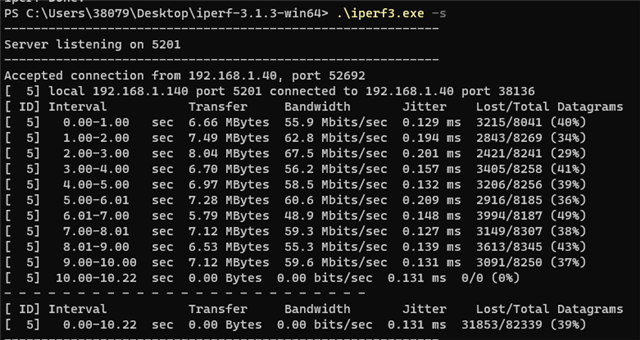

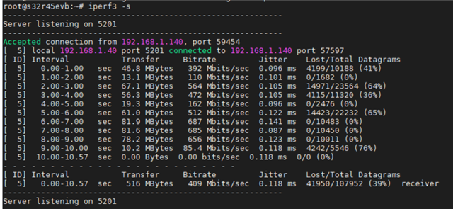

测试内容如下:
1、千兆上行测试:将PC强制成自适应模式,结果:识别为1G,PC端立刻显示link down
2、千兆下行测试:将PC强制成自适应模式,识别为1G,有部分丢包,长期运行会出现link down/up
3、百兆上行测试:将PC强制成100M模式。结果: 会有丢包的情况,长时间运行会出现 link down/up
4、百兆下行测试:将PC强制成100M模式, 结果:稳定运行
5、reset端口电压检测始终为高,传输数据过程中未发现复位现象
6、芯片端口供电电压监测,传输数据过程中未发生跌落现象

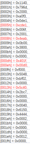

    1. link down/up时,您试下读取寄存器0x0000到0x001F

  • HI,Zhou:
                   1、寄存器0x0000到0x001F在link down时的读值如下图:

  • Hi,
    根据您分享的寄存器转储,可以看到您通过寄存器0x0001已link up。 当 PHY 处于link down阶段时,能否也分享下相关的寄存器转储?
