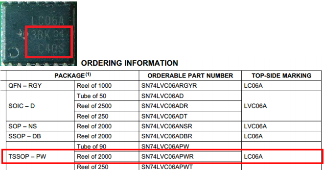

Hi,各位专家:
请问SN74LVC06APWR芯片表面丝印都代表什么含义?多谢

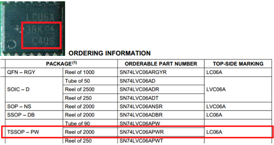

第一行LC06A是产品标号
第二行是头两位数据是年和月 3是2013年,8是8月。ABC是10 11 12,G4是绿色标识
第三行是批次追踪码
补充一下,第二行的38K,其中的K指的是封装地:马来西亚。
