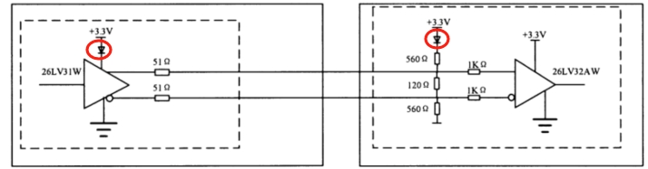

请问下图中,红线框处的二极管,需要吗,谢谢
你好
您好,附图是哪个文档里面的?
左边driver端在3.3V供电端加了二极管,右边receiver端的偏置电路上拉加了二极管,我认为这两处都可以不需要加。
所以想问下您这个图是哪个文档的。
这是我们公司很老的一个设计了,不清楚当时的工程师为啥要加这个,没有特别要求的话,我也不加了,谢谢
