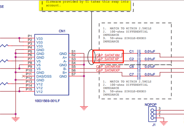

SATATXP和SATATXM到SATA座两个信号是不是接反了?
您好,是接反了,所以上面有备注,使用固件要考虑极性相反的固件。

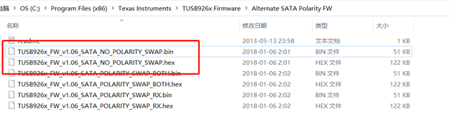

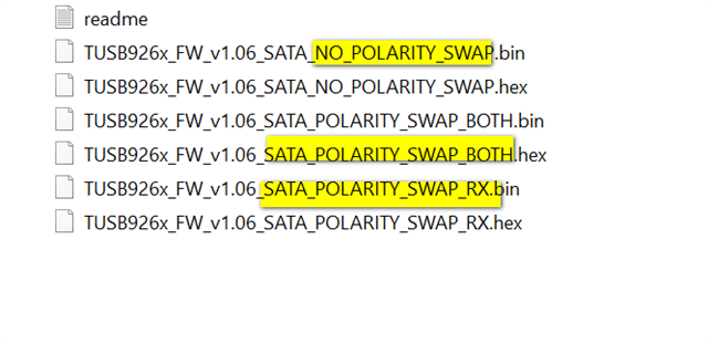

TUSB9261提供的firmware有两种选择,一个是没有极性交换,一个是极性交换的firmware,要根据电路和layout实际选择使用哪个。
如果按照DEMO的原理图,应该选择哪个固件?
demo 默认的就是附上的原理图,即demo的原理图里TX 交换的,所以选择no polarity swap。

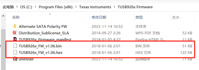

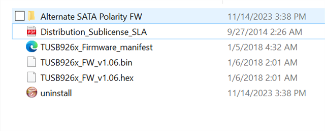

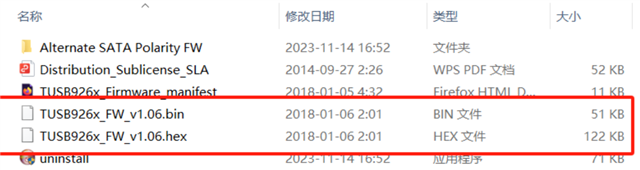

官网只有这个固件,这是极性交换的还是没有交换的?
安装下面U1和U2 disable这个固件,是V1.06版本的。也推荐安装这个固件,参考TUSB9261的勘误表里描述的:
https://www.ti.com/lit/er/sllz065b/sllz065b.pdf
