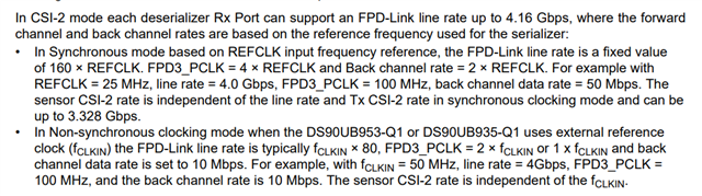

FPD-LINK的速度可以设定吗?我们相机数据量很小,想降低FPD-LINK速率提高可靠性
您好,在CSI-2 接口中,Line rate 与 CSI-2 实际运行的 Bandwidth 不存在固定关系,line rate 取决于固定的参考时钟频 率。

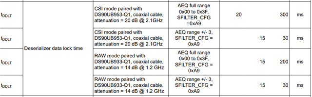

AEQ的调整时间可以设定吗?
您是指的tDDLT这个时间吗?可以看到当AEQ设置为满量程范围时,在CSI mode paired with DS90UB953-Q1, coaxial cable, attenuation = 20 dB @ 2.1GHz测试条件下最大的锁存时间为300ms,您指的调整时间是否这个时间?或者可以参考下datasheet中7.4.9.2 AEQ Settings部分的介绍,有任何疑问可以再讨论。
