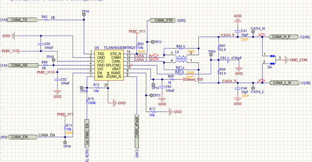

我在使用TCAN1043时遇到一个问题,我们的产品使用了INH功能来控制一级DCDC的使能,
在做从0V到12V的上升实验时,步进为0.5V/min,产品无法正常启动,测量1043的几个管脚电压,
INH:11.8V,EN/STB/VIO/VCC,0V,这个状态下INH还是高,是正常状态吗?

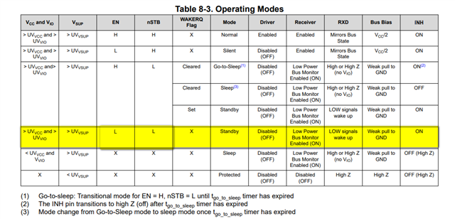

您好,抱歉回复晚了,EN/STB=Low的话,处于standby状态。
Vsup的电压是多少?
根据Table 5-3的操作模式可以判断INH的状态。
根据VIO/VCC=0V的话,不论Vsup的电压,INH应该是off状态。
您好,
就是现在我遇到个很奇怪的状态,VSUP是12V,VCC和VIO都是0,实际测出来的INH是11.5V左右的高电平,跟规格书上的状态不太一样,不太清楚啥原因,
还请帮忙再看下有哪种可能会导致这个现象,

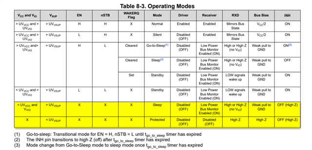

也就是说在sleep mode操作模式下, INH是高电平对吗?
其他操作模式下,有验证吗?

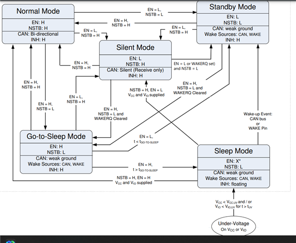

可以看下面的流程图,从这个流程来看,从standy mode或者sleep mode到normal mode的过程中,发送唤醒是会导致INH拉高。
只有当总线处于sleep mode或者长期处于idle状态从而导致器件进入sleep mode时,INH会拉低。
