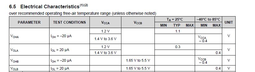

想知道TXB0104 IC 在满足VCCA<VCCB 等所有条件下,各方向的输出电压和电流是什么样的?datasheet 里没有说明
