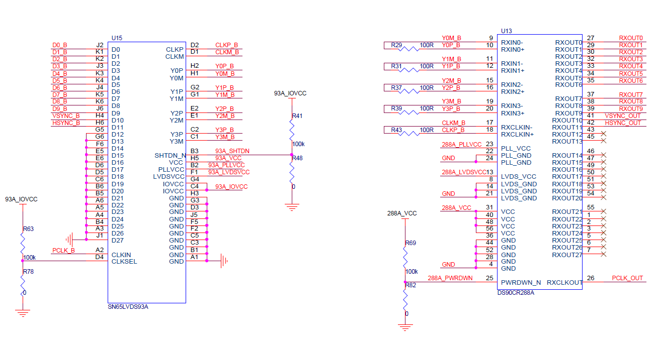

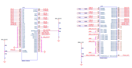

你好,目前我们的打算使用SN65LVDS93A作为并转串的芯片,但是发现93A配套的解串器,SN65LVDS94他的PCLK直到68Mhz,而93A 可以到135Mhz,
所以想咨询下,能够给93A配对解串的,PCLK频率更高的芯片有哪个? 我自己找了下,DS90CF386和ds90cr288a貌似可以,但是不太确定。希望能帮助解答,谢谢啦。
SN65LVDS93A是SN65LVDS93的升级版本,所以PLL的频率也升级到了135MHz,以前SN65LVDS93和SN65LVDS94是配对的,都是最高68Mhz的。
DS90CF386和ds90cr288a的PCLK最高是85MHz,如果你的应用中PCLK的频率不超过68MHz的话,还是建议采用SN65LVDS94来解串。
你好,请问SN65LVDS93A数据编码后,是否可用DS90CR288作为解码芯片?谢谢
可以,配置为但是SN65LVDS93A的最高像素时钟达135Mhz,而DS90CR288最高85Mhz,所以使用DS90CR288解码的话,像素时钟控制在85Mhz。
