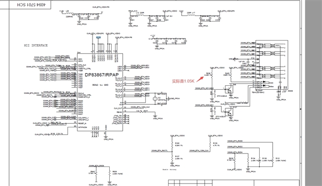

利用ZYNQ AXIEtherlite 100/10M MAC IP核配合dp83867ir搭建一个扩展网口用于主控制器和子系统进行通信。 工作在100Mbps MII接口模式,但是今年新打样的主控制板频繁遇到phy芯片linkdown问题。有时是在刚上电时,有时是在机器已经长时间运行了一段时间突然link down。打印寄存器发现有时所有的寄存器数值都是一样的,有时是乱的。

您好,关于您的问题,我们现在还无法定位link down是不是PHY的问题。
那link down,PHY造成的原因,比如自动协商没有完成,发生了硬件或软件上的复位,或者没有能检测到link partner等。
在这个PHY芯片电路旁边有一个24V转5V的DC-DC隔离电源模块,有没有可能干扰到PHY芯片正常工作。有时候都已经正常运行好几个小时了,突然就link down, 这应该和自协商没有关系了吧。
主控制板一共有两个这样的电路,另外一个就没有这个问题。区别就是布局不一样,出现问题的dp83867旁边有个电源模块。
是的,有可能和layout布局有关影响到PHY,可以排除不是自动协商的问题。
那可以判断是布局的问题,参考这篇关于以太网PHY的layout的checklist:
