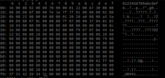

寄存器配置信息如下:

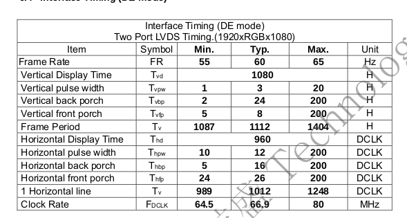

屏幕信息如下:
一直显示黑屏。

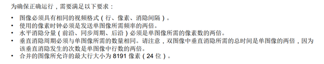

参考这篇应用手册的Page4的2.1 左/右 3D 格式的介绍:是否满足以下要求
https://www.ti.com.cn/cn/lit/an/zhcaag5a/zhcaag5a.pdf

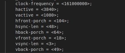

是的,两个都是黑屏。我只是单纯的把设备树中的数值做了一些修改,把像素时钟频率变成了原来的两倍,水平消隐分量扩大了两倍,行像素扩大了两倍,垂直消隐的同步周期没有变化,把垂直消隐的前后沿增大让垂直消隐的和变成了原来的二倍。
您好,我看了寄存器配置,这些寄存器配置的都没有问题,并且0x58没有监测到error的发生。

检查下视频源呢?但是0x58这里读出来为0x00,没有发现error,很奇怪的现象。
视频源的话我目前就是把原复制模式显示的内容像素时钟频率变成了原来的两倍,水平消隐分量扩大了两倍,行像素扩大了两倍,垂直消隐的同步周期没有变化,把垂直消隐的前后沿增大让垂直消隐的和变成了原来的二倍
目前我输出的就是linux 的正常显示桌面,还需要其他的特殊处理吗?

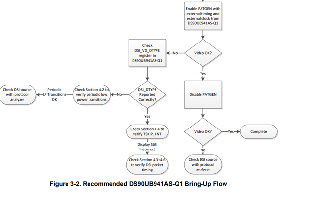

您读取下0x2A的寄存器值?另外看下视频源是否能遵循MIPI DSI标准,发生LP-11转换。
按照DSI启动指南的debug流程验证下:
https://www.ti.com/lit/an/snla356/snla356.pdf
