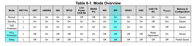

我们先基于购买的开发板,飞线跟CC2642进行调试,飞了spi四根线,目前wake直接接高电平
调试情况:cc2642读取4550设备id,抓取波形来看,发送数据ok,但从设备一直无响应

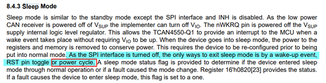

需要协助排查:上电时序是否有严格要求?或者现在设备在什么状态下,是否一直在sleep或者protect模式下?
  • 您好,
    上电正常的话,不会进入sleep模式:
    CC2642 与 TCAN4550-Q1 SPI接口电平兼容吗?实际测量TCAN4550 VIO电压正常吗?
    使用的SCLK 是多少?TCAN4550 最大支持到18MHZ。
     您可以附上您读取设备id的SPI时序图吗?我再看下是否正常
