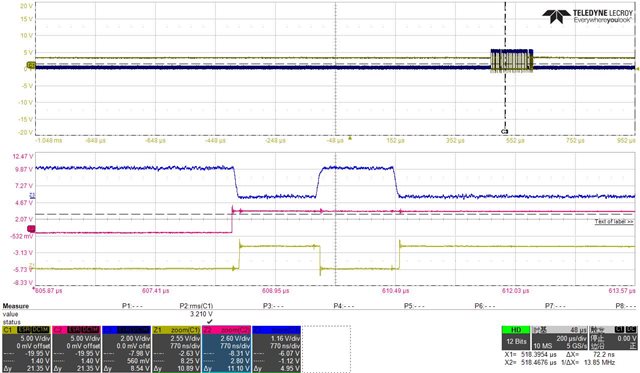

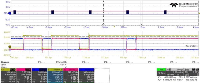

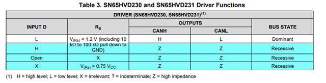

Hi您好,在看CAN通讯的过程中,发现波形有一些异常。

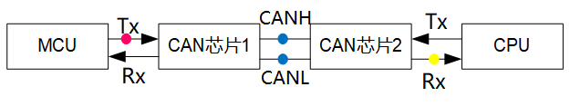

MCU和CPU通过can通讯,MCU只发,CPU只接受,通过两个CAN芯片。图中的点和以下波形图对应。
MCU发出报文(中间红色波形),发完最后一帧后,总线(蓝色波形)上还有一个高电平,CPU接收端(黄色波形)也有一个低电平。
仔细看红色波形,后面并不是直线,有两点电压略高。不知道是它本身高了影响了总线,还是因为总线影响了它。
忽略CAN总线,MCU发的帧和CPU收到的帧不一样,看起来不太对。
求解~谢谢!
