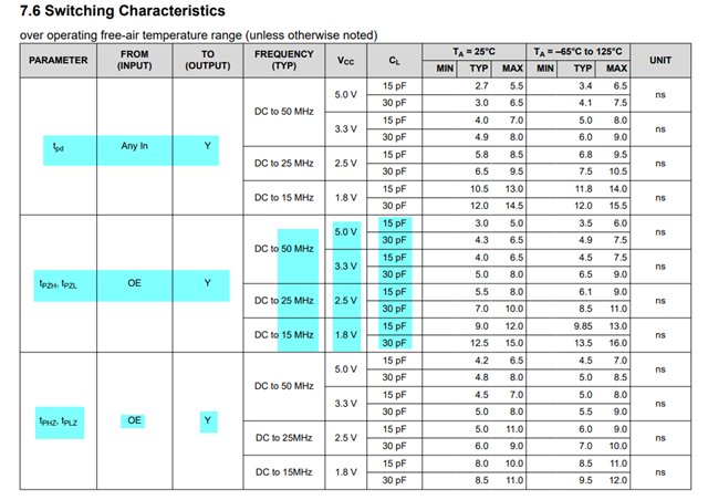

客户使用SN65HVD251遇到两个问题:
1. 在SN65HVD251的引脚R(RXD),D(TXD)后连接SN74LV1T126后CAN总线会产生振荡,去掉SN74LV1T126后总线正常;
2. 在附件中的原理图中只要SN65HVD251作为driver R脚就会跟随D脚信号变化,正常情况应该是R脚电平常高吧。

我也看到了您附的链接,我也认为这是您问题的答案,但我不认为CAN收发器接收时TX跟随RX变化,因为这就无法正确接收其他CAN节点发送的有效数据了。
隔离式CAN 收发器不知道是否可以解决您的问题,TI 有下面5款隔离式CAN收发器:
https://www.ti.com.cn/zh-cn/isolation/isolated-interfaces/can-transceivers/products.html
