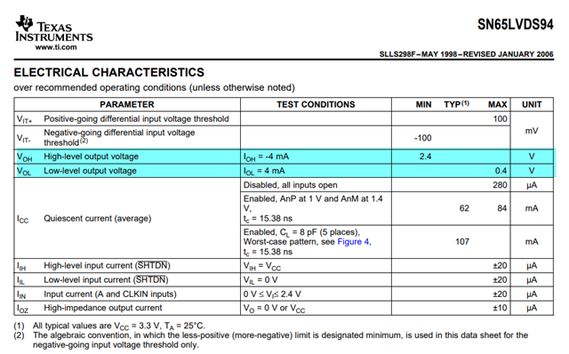

您好,我现在需要一个器件来进行LVDS转TTL和TTL转LVDS,想使用SN65LVDS93A,刚好可以从3.3V转到1.8V,在该数据手册中提到SN65LVDS94为适配的接收器,
这里有个疑问,配套的SN65LVDS94中提到可以LVDS转TTL,但是电源引脚并没有像SN65LVDS93A一样说明可以控制IO口电压来决定输出电源?
或者SN65LVDS94芯片哪些引脚可以作为IO口电压来控制输出的28位TTL电压呢?
另外,SN65LVDS93A手册中提到串行器/解串器,在后面的芯片框图中只体现了串行?
那么SN65LVDS93A是不是只能实现串行器功能即TTL转LVDS?
还请您百忙之中解答我的一些疑惑,感激不尽!!
  • 您好,
    SN65LVDS94 的输出电平是确定的如下电平定义:
    是的,SN65LVDS93A只是串行器。
