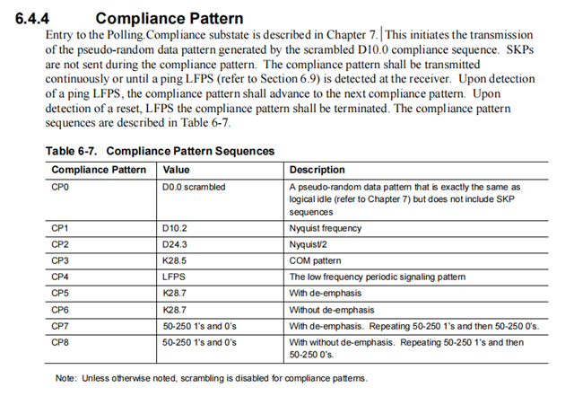

网上的资料种,有些认为是CP0、CP1这两种码型代表最恶略的情况,只要这两种码型测试通过,其他码型可以不用进行测试,而看规范里面,不同码型对应的功能却是不一样的。那到底是否需要所有码型都测试一遍呢?
