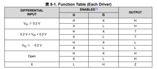

你好:
请问,AM26LV32EIPWR 这个差分芯片,输入是 0V 的时候,输出情况实际会如何?谢谢
这里打的问号,想了解一下,实际它会输出什么?高、低,还是都有可能,谢谢!!!
