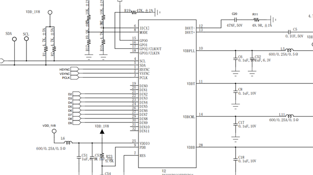

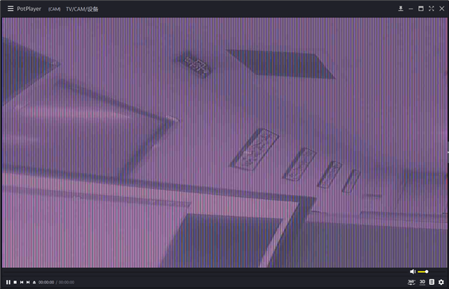

请教一下,954这边配置的是RAW10 8BIT 高八位模式。也就是0X6D 写0x7F 0X70写0X1E  0X7C 写0x80.有图像输出,但是图像输出异常。这种可能和哪些因素有关

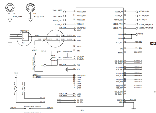

    目前视频显示的前提下,是否能lock? 有没有读取下状态寄存器看是否有哪些报错?

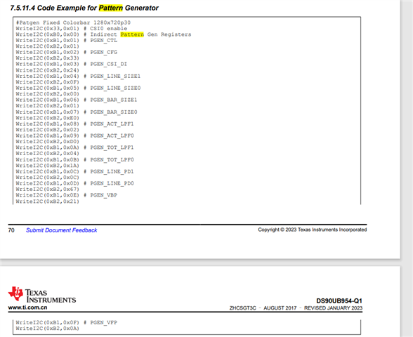

  • Hi Kailyn Chen
         使用test pattern,根据给的sample code 配置反而出图都出不了了,硬件上需要做什么改变吗?或者软件寄存器配置上还需要做什么处理?

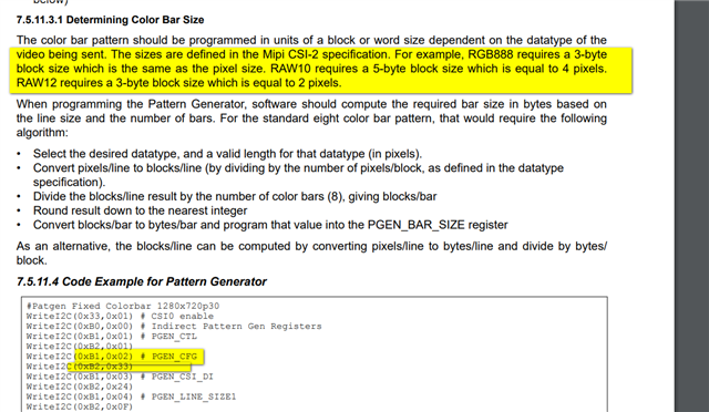

  • 寄存器0x02这里好像是配错了。
    0x02这里配置的是0x33, block size为3,那应该是RAW12 bit格式。
    您上面提到是YUV422,这里应该0x02 配置为0x34,您再验证下。

        1.根据您说的配置起来还是不会出图,不知道为什么!是否可以帮忙配置一个YUV422 8bit 1280*720 30fps的demo code呢?
        2.之前能出图的配置,我再确认了一下。Soc端使用RAW格式接收,应该使用CCIR601的数据协议接收,后面出的图片看起来比之前的图像正常点,但是还是异常,这种现象是否有遇到过?
  • 图像可以正常显示了,933的0X05寄存器 bit0 要设置位1.
  • 非常高兴您的问题得以解决,看来问题出现在MODE 引脚的配置和寄存器的配置冲突了。
    如果引脚MODE配置有误的话,那么可通过寄存器进行覆盖,933的0x05 bit5=1.通过0x05 bit0 去配置正确的数据格式,enable 10bit mode。
