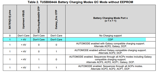

我在使用的过程中出现了一点以为,充电电流按道理是CDP模式,不知道为何手机端电流,在插入第一个手机时600mA,插入第二个手机时两个都变成了100多mA充电电流,不知道为何

您好,
您应该使用的是without EEPROM 模式,您测量Upstream VBUS 电压是多少?
