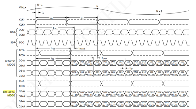

LVDS串口转并口的问题?DS90CF386能否满足12bit LVDS的解串任务?
能否把AD输出的LVDS信号解串成8bit并口数据,AD输出的时序如下图:

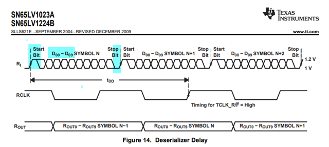

您好,
应该不可以,先不说输入信号幅值是否满足要求,SN65LV1224B 对输入数据有格式要求,有start 位和 stop 位,并且是10bit 数据D00~D09:
