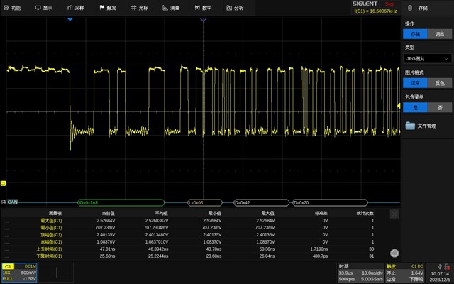

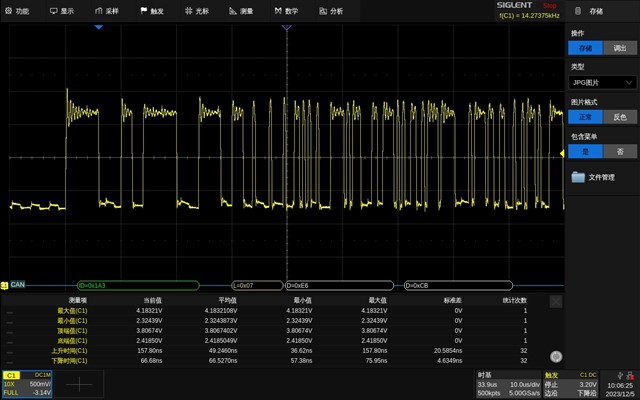

【CAN通信信号质量测试】CAN_H(PIN13)、CAN_L(PIN12)信号跳变沿存在明显振铃,显隐性电平不平稳
预期结果:CAN总线信号跳变沿无过冲、振铃、回勾现象
实际结果:CAN_H(PIN13)、CAN_L(PIN12)信号跳变沿处存在明显振铃现象,显隐性电平不平稳,异常波形如下截图:
上面信号CAN总线上有终端电阻120欧姆。另外外部线束是单股 双绞线(非屏蔽);

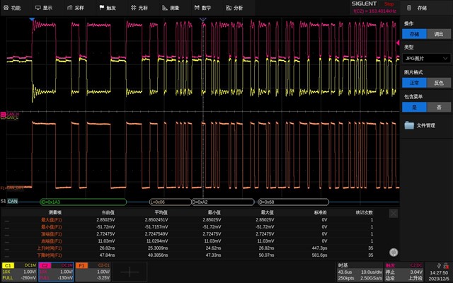

我们使用差分探头测试CAN总线,波形正常,如下截图:
帮忙评估下为什么CAN H和CAN L信号有振铃,对CAN总线信号传输是否有影响?
