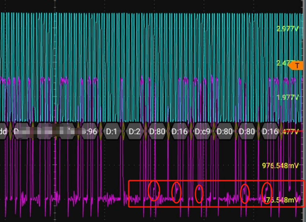

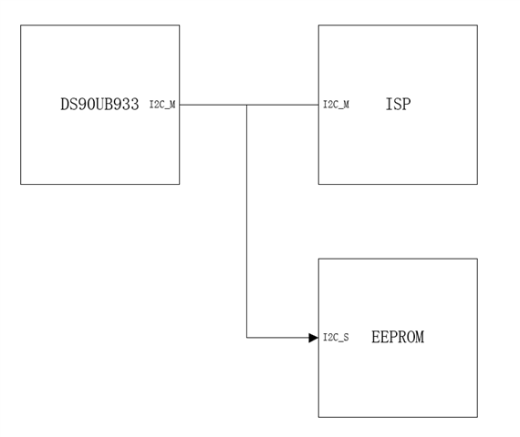

DS90UB933模组上电过程中I2C总线出现异常拉低,系统框图如下:
当整个模组上电时,电源建立完成后13ms左右,ISP开始读取EEPROM数据,但是当数据读到96 01 02 a0时(此时时间约为13.9ms左右)a0的bit[5]会被拉低,导致变成96 01 02 80。波形如下图:
这个问题并不是每次都能复现,是在模组启停车测试过程中概率性出现的,概率大约千分之二左右。
问题如下:
1、DS90UB933在上电过程中I2C接口是否会在Master到slave之间切换?如有切换,具体流程是怎么样的?
2、DS90UB933是否会干扰系统启动时ISP对EEPROM的读操作?
  • DS90UB933在上电过程中I2C接口是否会在Master到slave之间切换?如有切换,具体流程是怎么样的?
    我理解的不会。
    系统启动,指的是933上电吗?我看您是等933上电后13ms开始对EEPROM进行操作的,这时候933上电时序已经完成,我理解的也是不会对ISP读EEPROM的操作。
    您的这个架构,相当于ISP是主机,933和EEPROM是从机,总线上挂了两个从机,所以不会相互影响。

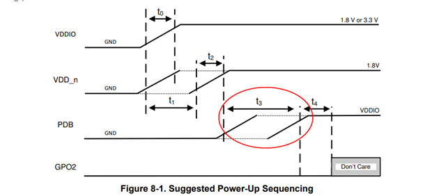

  • 系统上电是指整个模组上电,1.8V拉高后13ms开始读取EEPROM,但是933的PDB 0%~90%需要14~16ms左右,应该没有完全启动完成吧?
    按照我的理解,我的整个模组架构里面,ISP和933应该都是主机,只有EEPROM是从机,而且一般也是933来写入EEPROM。

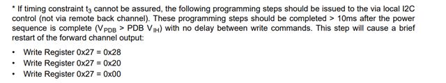

    另外我看933的上电时序里如果不能保证PDB的时序需要额外通过I2C主机写入几个寄存器,所以933应该是存在主机和从机切换的情况的。
  • 但是933的PDB 0%~90%需要14~16ms左右,应该没有完全启动完成吧?
    PDB拉高这里的t3最小值可以为0ms,也就是说可以和VDD_n一起拉高即可。
    您的意思您目前应用PDB时序需要14~16ms才被拉高是吗?这样的话933上电还未结束.
    您说的这里吧:这里的意思是t3(0~16ms)如果不能保证的话,也就是大于16ms,或者先于VDD_n拉高了,需要配置0x27 对正向通道进行重启。
    但是我想如果您需要在13ms开始读取EEPROM的话,t3只要小于3ms(13-t0-t1-t2),t0和t2取最大值5ms,t1这里虽然没有给出最大值,但是是可以保证13ms内933上电完成的。 这样主机再对EEPROM进行读取。
  • 配置0x27 对正向通道进行重启是指通过在车机端通过Serdes链路来配置串行器,还是在模组端通过ISP来配置串行器?
  • ISP是接在解串器这边的吧? 那只能通过模组端ISP来配置串行器。 ISP和解串器是local I2C 通讯,ISP对串行器的配置是通过SER ID映射到解串器中,对SER Alias ID的寻址即为对串行器的配置。
