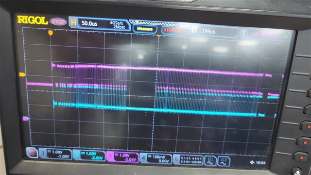

1.4550使用过程中出现错误帧(500k+2M波特率),无法接收和发送报文,测量晶体频率40M,频偏<1ppm;
2.增大晶体外挂电容,频偏到达39.997M时,失效恢复;
3,什么因素导致的错误帧,如何解决,为什么频率负偏能够正常工作?

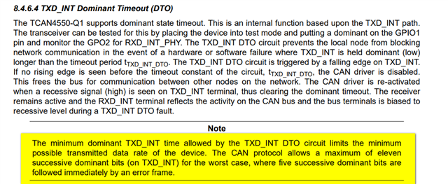

是本来正常工作,突然总线上出现了错误帧吗?您看这里描述 CAN 协议最多允许十一个最坏情况下的连续显性位(在 TXD_INT 上),其中五个连续显性位后面紧接一个错误帧。
