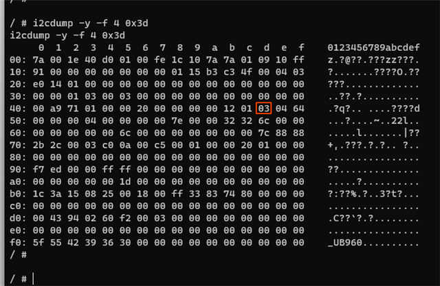

尊敬的TI工程师:
我现在是960配953使用,用953输出pattern时遇到了问题,请问能怎么确认953有没有输出数据到960呢,960有什么寄存器可以查看有没有收到953发送过来的数据吗?
谢谢您!
祝你生活愉快

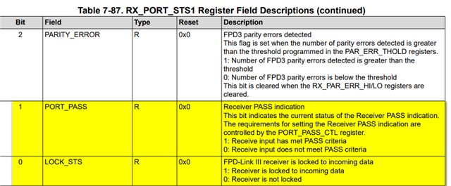

您好,可以通过读取RX port的状态来判断是否接收的数据是否满足Pass 标准,是否对已经输入的数据能够正确锁存。
RX port的选择是通过0x4C来设置的,RX port的状态可以通过寄存器RX_PORT_STS1和RX_PORT_STS2来读取,如下:
953的几个诊断寄存器基本上都是用来判断sensor的输入CSI数据的情况,比如0x5C~0x60,0x51,0x52.
如果要查看953是否输出数据,一个是通过对接的deserializer的寄存器(如上面回复),或者是通过示波器测量953的输出看下波形。
