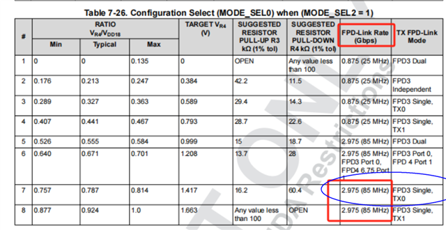

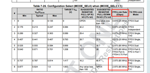

您好,我现在有一个使用DS90UB948-Q1解串器芯片的1920*1080分辨率的显示屏,刷新率60Hz, 能否用DS09UB983 FPD LINK3 模式单路传输,983单路能否到达想要的速率,
我看983手册单路FPD3 最高才2.975Gbps,是否不满足我的使用场景
  • 您这个表格是FPD link 3的速率。
    首先983可以向下兼容和948搭配使用,948的single link模式下的像素时钟最高为85Mhz 的。所以如果1920*1080@60fps的分辨率,948也需要使用dual link mode。
    如果983和其他FPD link IV搭配使用的话,single link模式下的时钟能达到162Mhz。
  • 我看983向后兼容介绍中有说single link到3.36G,这里得3.36G指得是948单线得标准吗,并不是983single link输出的指标吗,983 FPD link III单线最高只能输出85Mhz(2.975Gbps)吗?那1920*1080@30fps 支持吗

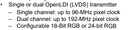

  • 纠正一下,948的PCLK范围single link最大96Mhz,dual link为192Mhz。92x的PCLK最大为85Mhz。
    3.36Gbps指的是line rate,line rate是FPD-LINK 串行总线上的高速信号的速率,和PCLK的关系为line rate=35*PCLK=35*96MHz=3.36Gbps
    983 single link的PCLK范围就能达到162Mhz了,支持1920*1080@30fps没问题。
  • 我知道983FPD IV单线可以到162Mhz,支持1080p@60hz,我问的是它FPD III 单线输出时最高pclk到多少,能否支持1080p60hz,还有我想知道line rate 和pclk为什么是35倍的关系
  • 我问的是它FPD III 单线输出时最高pclk到多少,能否支持1080p60hz,
     我上面提到如果1080p60hz,948也是需要使用dual link,是因为1080p60hz的分辨率需要148.5Mhz的像素时钟,948的单link能支持到96Mhz,所以不支持,需要dual link才可以。
    是因为FPD-LINK III 的 IVI 系列的产品,每个 PCLK 会把 24bit RGB 数据,控制信号以及时钟信号编码成为 35bit 数据,所以line rate和pclk是35倍的关系。
