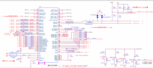

使用DS90UB983将DP转成FPD-LINK IV输出,麻烦帮忙看一下原理图设计有无问题
请帮忙看一下如下983的设计原理图是否合理?

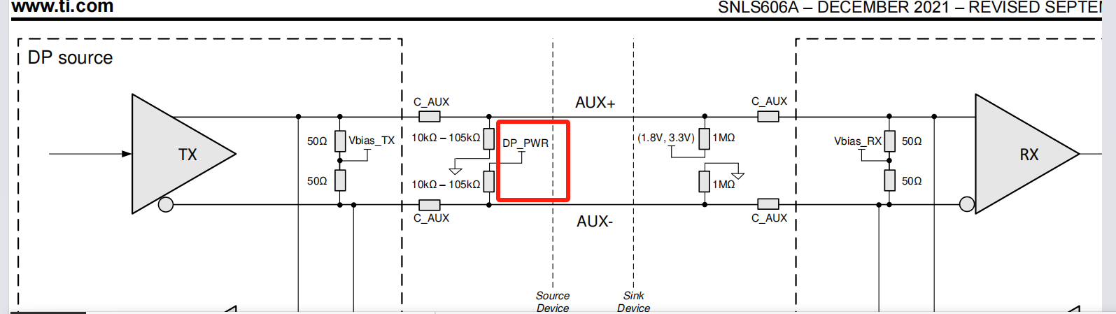

另外我想问一下983手册中DisplayPort AUX CH Differential Pair在DP source端AUX-的上拉电压DP_PWR是多少,我DP source是从ZYNQ 的PL 1.8Vbank上面出来的,我DP_PWR应该接1.8V吗还是多少?
