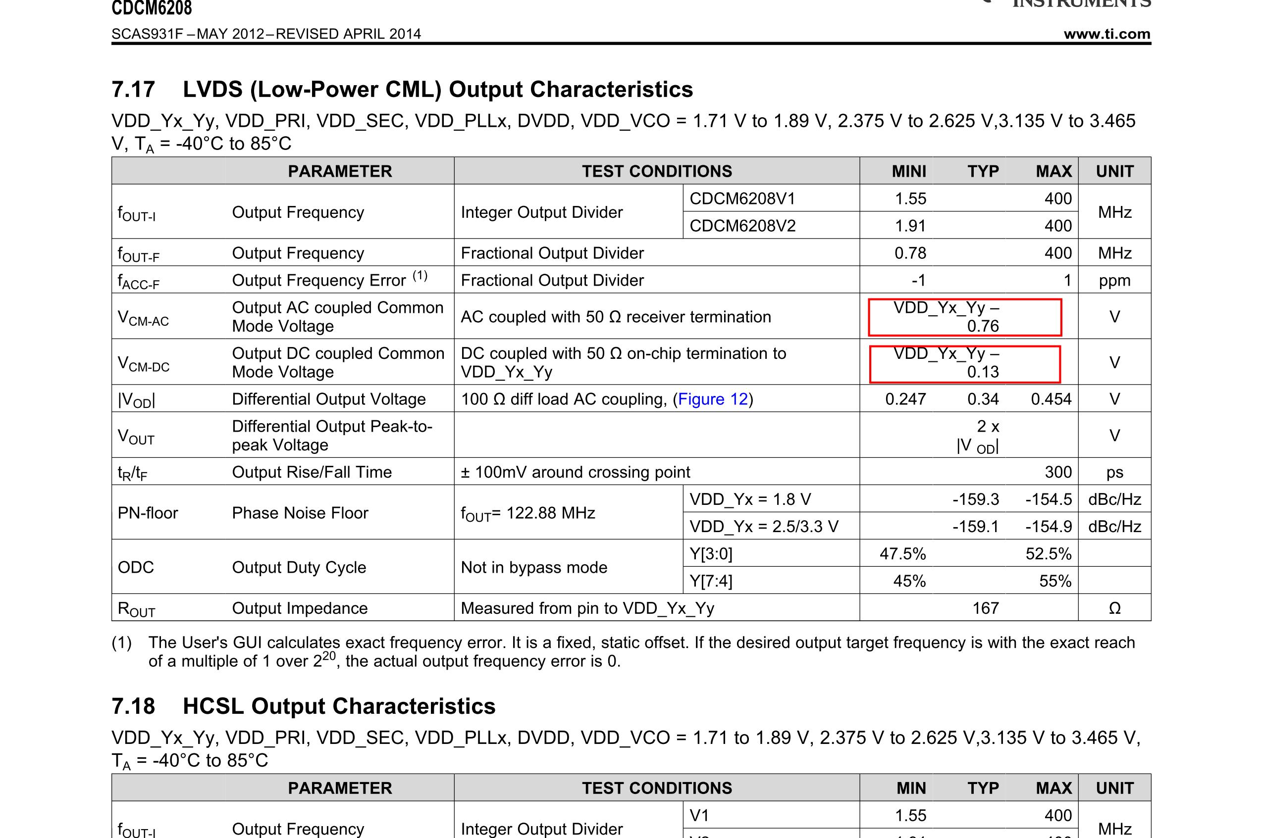

新年好,如题,最近用CDCM6208为FPGA提供时钟,设定输出形式为LVDS电平。查看器件手册第14页,7.17的表中可以看到
,有Vcm-AC和Vcm-DC两项。
问题1:我看其它的一些datasheet,基本就是直接给出了Vcm值,这个值基本是1.2V,比如CDCM62005也是如此,这里分开两个说,各代表什么意思呢?这个共模电压值不就是一个直流电压值吗?AC耦合下这个共模值不就被隔离掉了吗?
问题2:也是最没搞明白的,Vcm-AC的参考范围为:VDD_Yx_Yy-0.76;Vcm-DC的参考范围为:VDD_Yx_Yy-0.13。因为可取的VDD_Yx_Yy供电范围有1.8V,2.5V,3.3V,尤其当电压为2.5或者3.3时,这是不是意味着共模电压的值也会有2点几或者3点几伏?这也太高了吧?最近看过的一些资料都没见过这么高的,如果和FPGA互联的话,是不是就必须得AC耦合了?
研究了一天了,请大虾多指点,谢谢!
