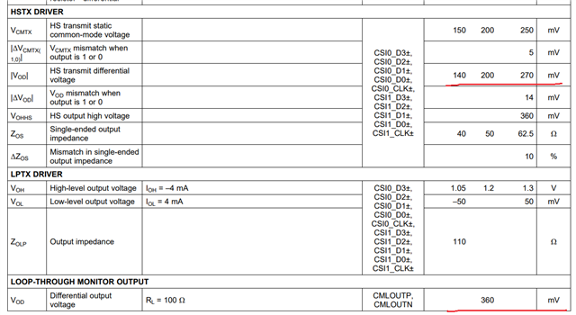

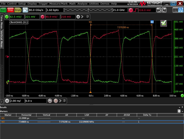

您测的是CSI_CLK±的差分电压吗?
CSI-2协议的电平(VOD)在数据手册“6.8 Switching Characteristics”中定义,无法调整。
您好,
CSI的数据和时钟信号是同样的电气指标,正常的波形在“6.10 Typical Characteristic”列出。
您目前的问题 只是时钟信号过冲吗,数据信号都正常?
请检查您的电路设计,或者直接测试一下评估板。
