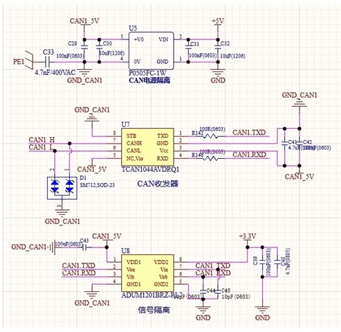

你好,
请问一下,设计如下TCAN1044AV-Q1或TCAN1057AV-Q1电路,传输速率能否跑到8Mbps呢?
您好,
TCAN1057A-Q1和TCAN1044AV-Q1支持最大8Mbps数率。
请参考数据手册“ Switching Characteristics ”参数。
您的设计使用了ADUM1201BRZ,这个芯片非TI型号,不了解其性能。
下面链接的评估板用户手册有原理图参考。
