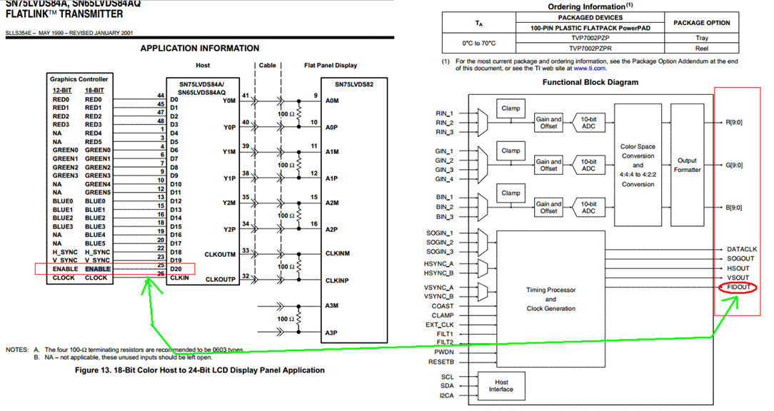

大家好,我用8168做了一块主板,视频输出口是VGA(DM15),有一款很是的LCD是LVDS接口的,触摸屏是I2C或者USB的。现在由于主板和LCD是分离的两个设备,之间要通过线束来连接,现在我就想找一个VGA转LVDS的一个方案或者哪家成熟的板子,好让我能接上LCD,不知道TI可有这样的方案?

    那需要将VGA经过视频ADC将模拟信号转换成RGB,然后再使用SN65LVDS84或者DS90C385A这种Flatlink transmitter实现RGB到LVDS的转换。
    即:VGA----TVP7002-----SN65LVDS84A-----LCD
  • 我看了下,SN65LVDS84A的数字接口中有一个信号用来指示数据有效的DATA ENABLE(D20),而TVP7002将模拟VGA信号转换后的数字信号中的FIDOUT就是用来做这个用的么?说是通过I2C编程可以实现,想再次确认下FIDOUT配置为DATA ENABLE,这个DATA ENABLE 就是可以接到SN65LVDS84A的D20上的用来指示数值RGB数据有效的EN么???
    多谢指教!
    附件图片左右分别是LVDS84A和7002的手册内容截图
