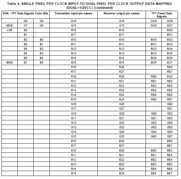

您好:DS90C387A PDF上没有引脚说明,比如,单入双出模式,输入24bit RGB,输出48bit奇偶双通道,R10-R17对应哪个RGB的信号?
PDF上提到的Applica-tion Notes 1127 and 1163 中没有DS90C387A 的说明,只有DS90C387,二者DATA MAPPING一样吗?

  • 我目前用DS90C387,single input pixel-to-dual-pixel output  模式,引脚连接见附件,点亮17寸液晶屏时,显示颜色不对,基本图形是对的,我怀疑是
    DS90C387与17寸液晶屏(LVDS信号格式VSEA)LVDS信号格式不相符的原因。我在TI官网上看到一份资料,DS90C387与DS90C387A的引脚对应的RGB信号不同。

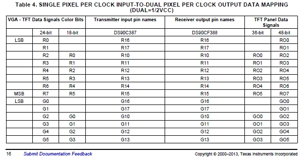

    我在TI官网上下的DS90C387 PDF,见附件P15 Table 3 ,DS90C387 的R16对应RO0,您提供的资料http://www.ti.com/lit/an/snla015/snla015.pdf
    DS90C387 的R16对应RO6,二者不符,是我理解错误还是资料有冲突?另外,您能提供single input pixel-to-dual-pixel output 的相关参考资料吗?谢谢!

  • 你没理解错误,二者资料确实有冲突,那么应该遵守你提供的最新版的数据手册中的data mapping,我提供的那个是2000年的,而DS90C387的数据手册2013年重新修订的,所以还是以最新的为主。
  • 关于DS90C387,按照数据手册上的描述,RGB数据的R0、R1分别接DS90C387管脚R16,R17,数据的G0、G1分别接DS90C387管脚G16,G17,数据的B0、B1分别接DS90C387管脚B16,B17

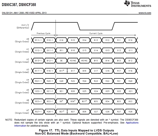

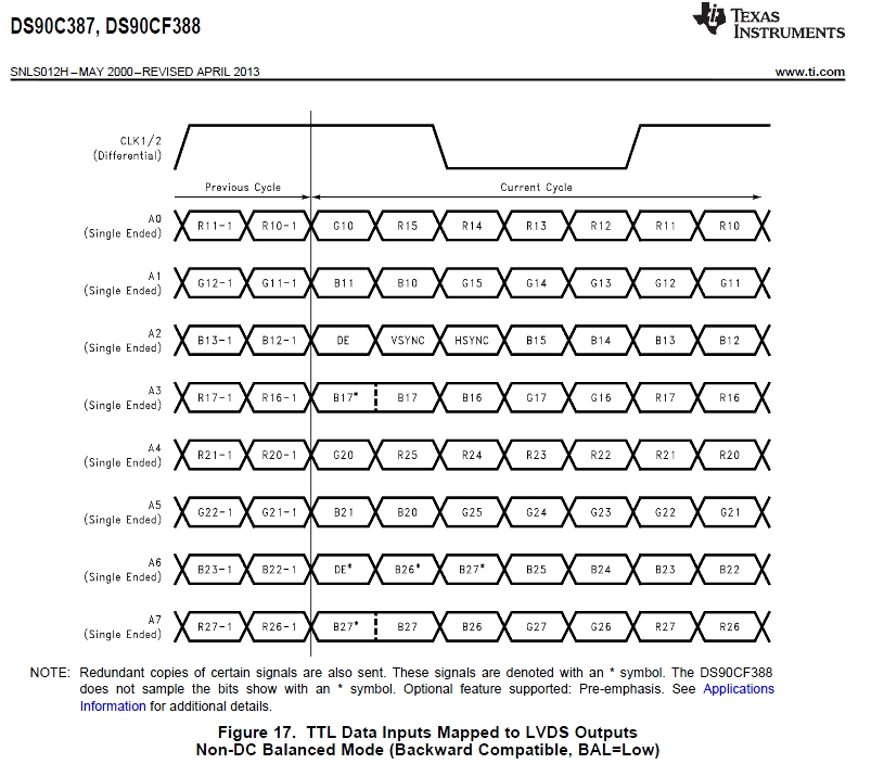

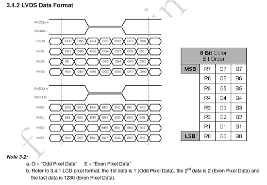

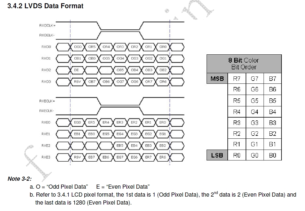

    但是根据对DS90C387和屏幕的数据手册,R16,R17对应于屏幕数据的R6,R7,    G16,G17对应于屏幕数据的G6,G7,    B16,B17对应于屏幕数据的B6,B7,以下分别是DS90C387的时序和屏幕时序截图:
    这时,如果按照DATA MAP里面的连接,DS90C387和屏幕的最高两位将对不上,这时是否按照DATA MAP里面的连接DS90C387的R、G、B数据线?

  • 你要看dual to dual的data map
