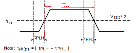

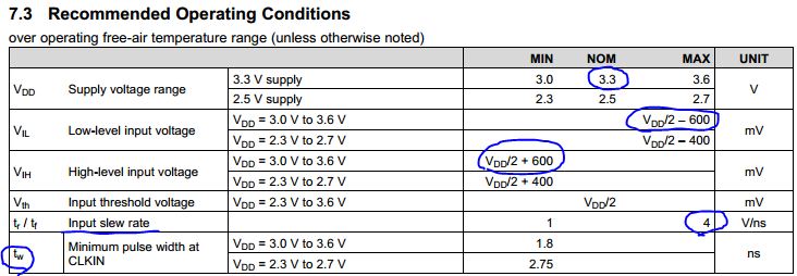

我需要将OCXO输出的正弦时钟分成多路并整形成cmos电平,输入输出信号都是单端的。请教这两种时钟buffer支持正弦信号输入吗?(Vpp=1.4V)如果可以需要怎么端接?如果不行还有没有符合要求的缓冲扇出类芯片?
一直对buffer输入电平类型的要求不太理解。是边沿控制还是电平控制?不同类型波形有什么影响?

这两种时钟扇出器件都支持单端信号或者差分信号输入,正弦波输入也没问题,那么你的输入信号Vih,Vil为多少?
输入电平的类型相当于是电平控制,比如是LVPECL电平,或者LVCMOS,LVTTL,HSCL电平标准等,或者差分的LVDS电平等等。
