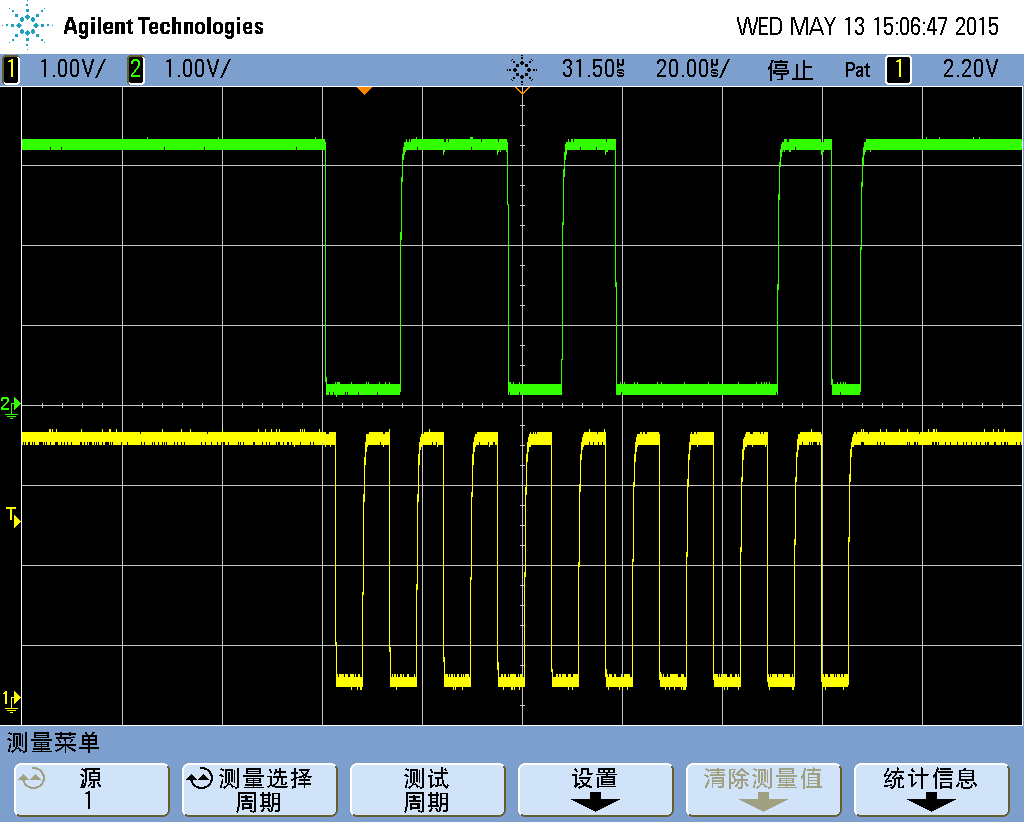

我在读写tca8418芯片的时候,I2C短无法确认是否连接正常,示波器波形如下!附件中,请看看问题出在哪,谢谢!
您好,示波器的波形在附件中,地址是0x34,没有问题,请帮忙看看问题!
地址改成0x68试试。 7位从机地址0110100,第8位读写方向位,写为0,所以起始条件之后应该写0x68.
是啊,但是你读出来的寄存器的值都是0xFFFF,并且也没有ACK信号,所以从机地址写错是一个原因,还有一个原因就是要看下你是否采用主控的GPIO口配置的I2C,要看内部是否已经上拉,如果内部已经上拉,则时钟和数据线就没必要再上拉,否则会由于总电阻减小导致数据线上的ACK没有被拉低。

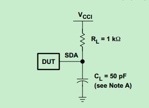

一般上拉电阻的经验值为2.4K~3.9Kohm,常见的2.7KOhm。没有什么特殊要求,是根据Voh(min)以及电流的关系计算的最小值。
