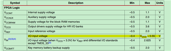

你好,我希望DS91M040的输出接到fpga的管脚上,fpga的电压是2.5v,就是lvcoms2.5v,文档里说可以0-3v,如果 DS91M040接3的话,那么输入的电压基本就超过fpga的输入脚的限制了。

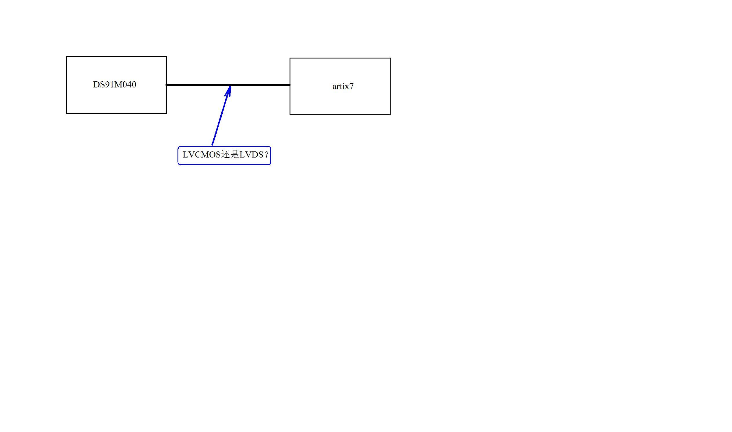

DS91M040 与 artix7 之间 是差分连接 还是单端连接?
LZ,我的意思 详见下图
单端连接的,就是如果接3v的话,感觉基本到输入电压的上限了
这个是安全电压吧,应该与使用电压不是一回事
假设前级芯片的输出VOH(min)>2.4V,后级芯片的输入VIH(max)<2V,那么这个就是可以连接的,这与供电电压 是不存在 唯一对应关系的
谢谢你啊,我在fpga上找了个bank接成3.3v,用来连接DS91M040
刚看了DS91M040和artix-7的DATASHEET。
DS91M040 在3.3V供电的情况下,与 artix-7可以直接连接,无论artix-7是3,3V的LVCMOS、还是2.5V的LVCMOS、还是LVTTL
