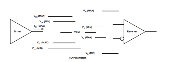

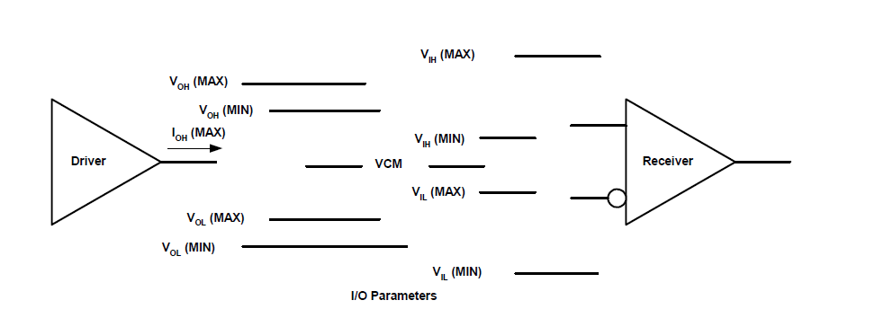

Zhen Wu ,IO标准问题
假设前级芯片的输出VOH(min)>2.4V,后级芯片的输入VIH(max)<2V,那么这个就是可以连接的,这与供电电压 是不存在 唯一对应关系的
