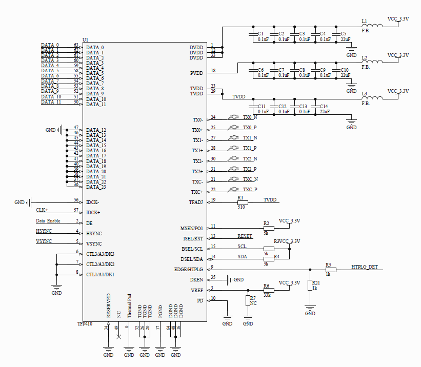

配置时按照数据手册,使用的是I2C模式,I2C程序用在别的芯片上好使,但按照手册对TFP410配置时,始终配置不良,求指导,是硬件哪里配置有问题吗?
sda,scl都有5k上拉,上电后复位RST管脚,供电都是3.3V

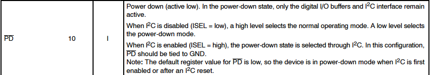

原理图中的PD引脚低有效,需要拉高才能正常工作,否则进入低功耗状态。
我看一下啊,通常来说PD引脚拉高,或者说TFP410正常工作状态下,一旦PD拉低,器件虽进入低功耗状态,但I2C还处于active的工作状态,也就是说,PD从高到低变化的话,I2C不会收到影响,我再看下。
看了下,应该是这样的:
TFP410上电开始到电压稳定的这段时间,ISEL/RST这个引脚应该是个由低到高的变化过程,相当于reset的时序。
当power 稳定了,ISEL/RST为高,I2C enable。PD下拉。
Notes: 由于寄存器PD的默认值就是0,所以如果I2C开始就enable(ISEL/RST为高,而不是一个由低到高的变化过程)或者I2C reset的话,那么TFP410也是出于power down状态。
因此你可以先确认下ISEL/RST从上电开始到power 稳定这段时间的时序,或者直接将ISEL/RST接到主控的reset引脚,而不是直接上拉。
