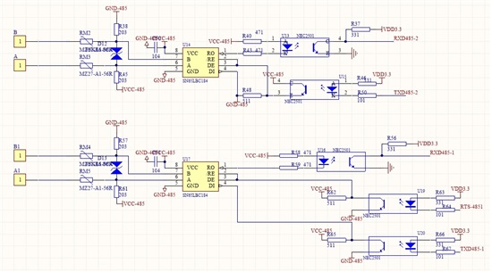

65lbc184现场运行一段时间后,持续消耗100~200mA电流,无法正常工作
现场RS485数据转发功能(485采集器),有上行、下行485接口各一个,都是采用65lbc184实现,并且485电路部分单独供电
上行口有8~10台设备互联,下行有30台左右设备,
现场运行1周左右,出现485供电电源被拉低到1.7V左右,对现场设备采用从别的5V电源跨接过来的方式进行电流测量,电流约200mA,此时5V电源能否保持在5V未确定
目前考虑了总线冲突,共模干扰的原因,进行了相关实验
1,保持两路485都在输出,并在外部与反方向的5V电源相连,在50度温度下持续运行1天多,仍正常
2,对485线施加脉冲群耦合干扰,直至4kV,仍然正常
  • 65lbc184内部有thermal prptection 保护电路,所以是不会发生总线竞争或冲突的,因为一旦driver的温度过高时,内部保护电路将会disable driver的输出,所以目前的这种情况首先排除总线冲突。信号速率多大? cable长度多长?
  • 由于我们电源输出电流有限(工频变压器),thermal protection能够有效?
    thermal protection 具体的参数是什么?是否是根据Datasheet中DISSIPATION RATING TABLE,D封装需要725mW,而电源被拉低到1.7V,如果电流200mA,功耗才340mW
    信号速率2400bps,cable总长度应该>200m,不同现场环境不一致;
  • thermal protection保护的意思是一旦器件的结温高于某个值,内部保护电路就自动将输出给disable,但是一旦温度降下来,会自动恢复正常工作。
    485部分电路能发过来看下吗
  • Thermal protection,我说的方向是,现在的情况,发热没这么大,因为电流增加,但是电压降低了,芯片上的功耗没有达到Datasheet中的对应封装的功耗,那这样的话,thermal protection不会启动?是否是这样?
    电路图:
    电路中实际的上下拉电阻可能为3.3K欧,或者未焊接
  • 从DATASHEET来看,只有输出短路才会产生200mA左右的耗电。
    在5V供电的情况下产生200mA的耗电,等效阻值为25 ohm,而图中所有电阻的阻值均大于25 ohm。
