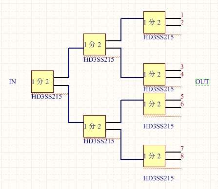

(4)HD3SS215芯片可以通过几颗芯片级联搭建一个1分8 的DP分配器吗?如果可以效果会怎么样?是否有相关的方案?

  • (4)HD3SS215芯片可以通过几颗芯片级联搭建一个1分8 的DP分配器吗?如果可以效果会怎么样?是否有相关的方案?
    A: 几个芯片并联的话,形成的是多通道的2选1或者1分2的多路选择或者分配器,无法实现1分8.

  • 通过7片1分2的结构来搭建1分8,理论上可行的吧,这样不可以么?

  • 阿喵 说:
    恩这样子级联理论上是可行的。
