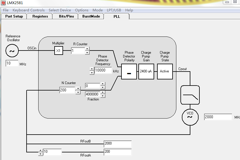

采用工具配置如下图所示
按照寄存器的设置 顺序配置INIT)(R5) ,R15-R0后,发现锁定失败,读取R6寄存器的状态值发现R6寄存器中显示
OSCIN_DETECT = 1 ,VCO_TUNE_VALID = 1 ,CAL_RUNING = 1 ,但是VCO_DETECT = 0 ,
同时设置MUXout引脚为监控vtune_lock_DETECT,发现MUXout为0,而用示波器测量vtune引脚,发现电平为0,环路滤波器的值是采用软件生成的。
请问
1 : 导致vtune引脚电平为0的原因是什么呢 ?
2 :VCO_TUNE_VALID 和  VTUNE 引脚的关系是什么呢 ?
3 :我这样的配置顺序对不对呢 ?
4 : VCO_DETECT 和 VCO_TUNE_VALID 有什么区别嘛?
