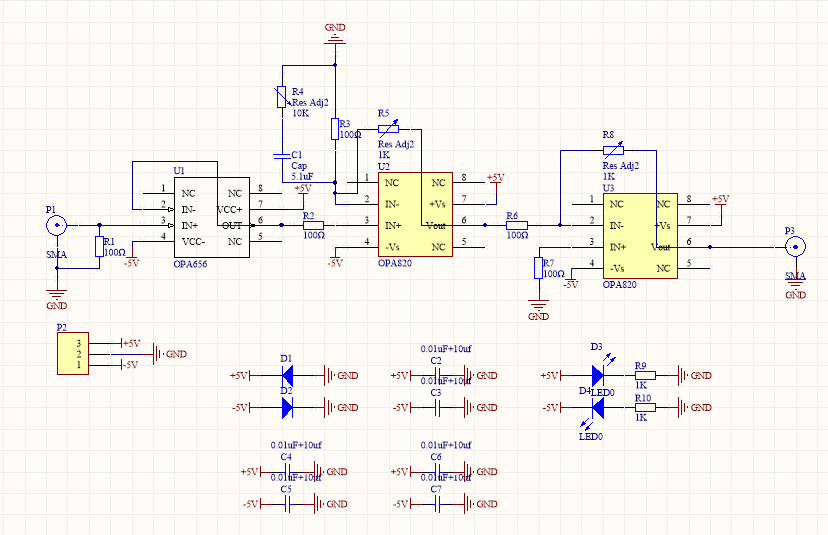

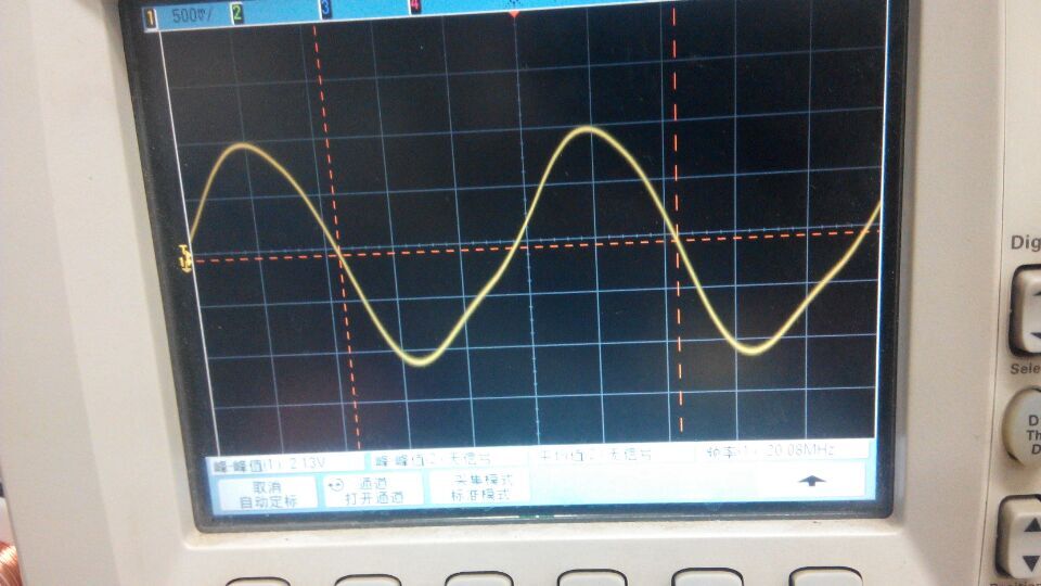

请问TI员工,我用OPA820设计两级放大电路,为什么到了输入20M,左右出现了这样扭曲的波形
忘记说了,输入是40mv

请问R5以及R8 是什么样的可调电阻?
可调电阻可以通过的频率一般很低,不推荐在高频的电路中使用。
