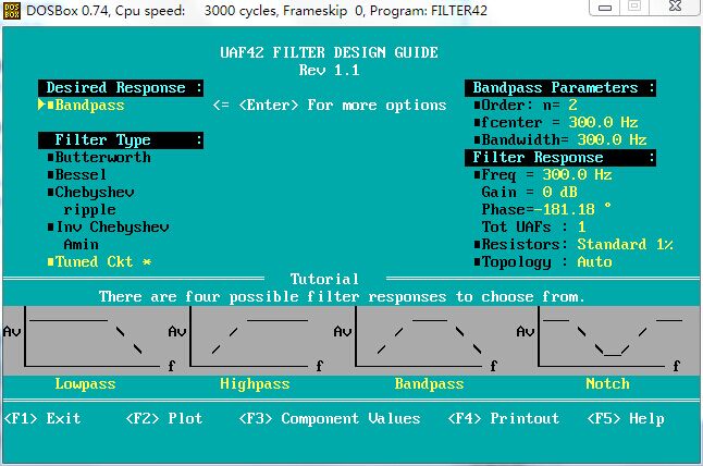

UAF42是一款非常方便使用的滤波器芯片,但是它的设计软件无法在Win7上运行,下面我介绍一下一种解决方法:

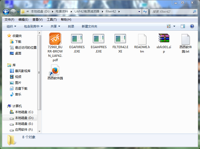

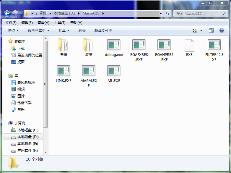

首先你去下载站下载并安装DOSBOX,然后在D盘建一个Masm615文件夹并将如图
的三个.exe文件拷贝到INT文件夹里,得到
打开DOSBOX输入mount c d\masm615回车,输入C:回车,输入FILTER42回车就OK了
不好意,最近忙电赛没看到,我上面忘了把DEBUG介绍一下了,我们学汇编的时候会用到它,详情可以在我上传的附件MASM615文件里面的收集文件夹里的图文教程。
