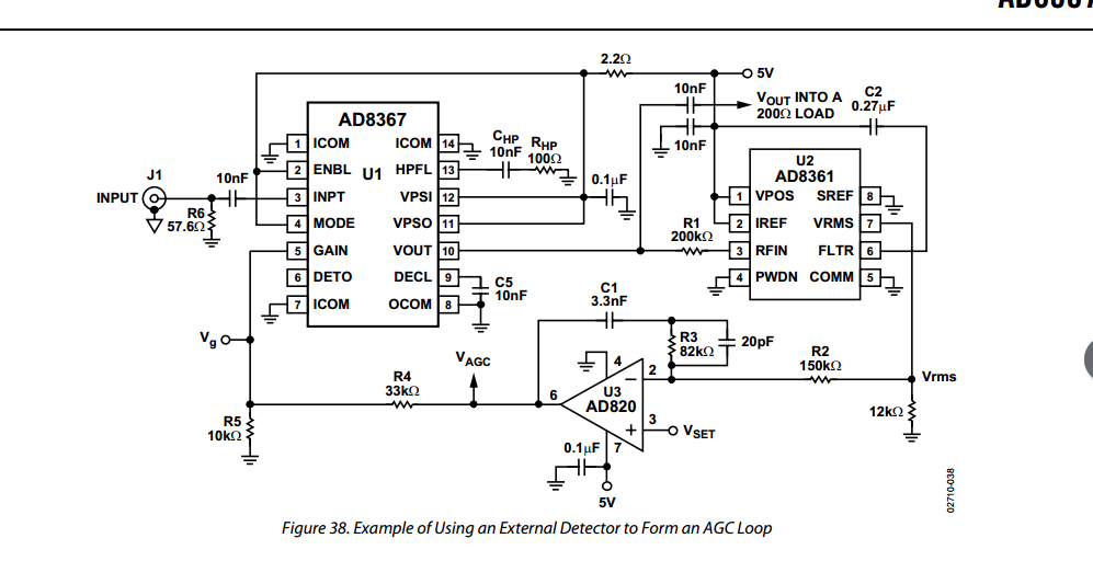

AGC自动增益放大
这个是关于AD8367的AGC电路,想问一下,这里的AD820运放电路是怎么回事?
