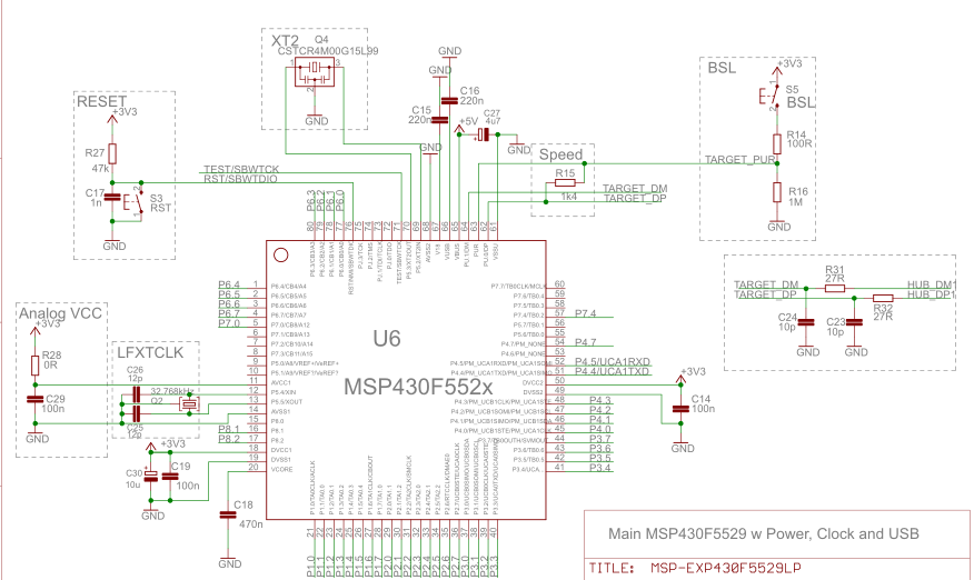

我是新手,想问下工程师们自己做M430f5529时,要接外部晶振吗,还有那个12、13引脚的晶振一定要接吗?那个XT2的晶振可以改成8M吗?或者可以不接吗?在线等待……

你可以看下MSP430F5529的数据手册,里面详细介绍了XT2在不同的模式下以及不同的测试条件下的频率范围。
12,13引脚的定义有两个,要么是做GPIO口,要么是晶振的输入端。
