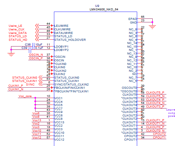

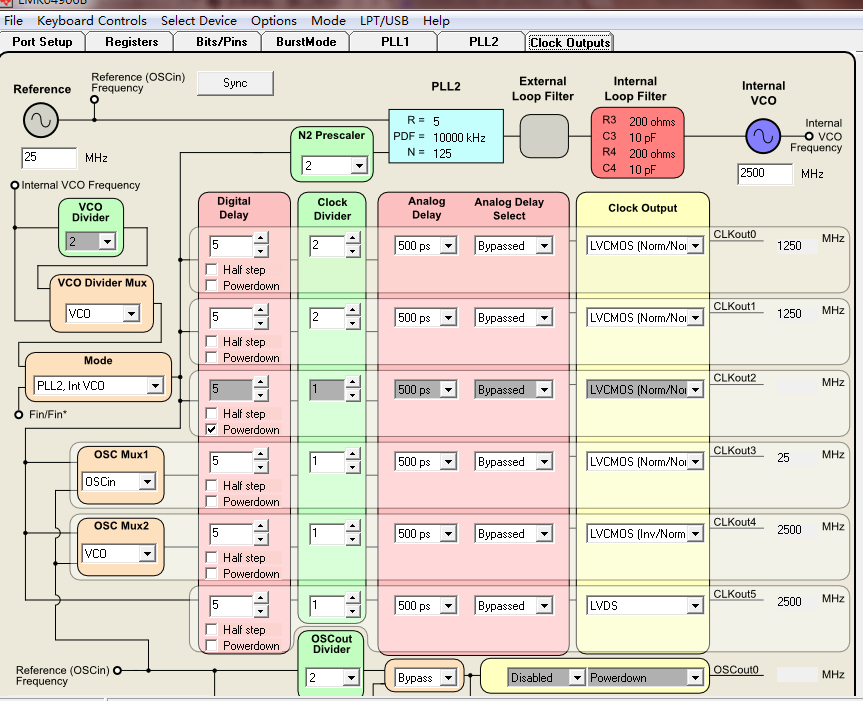

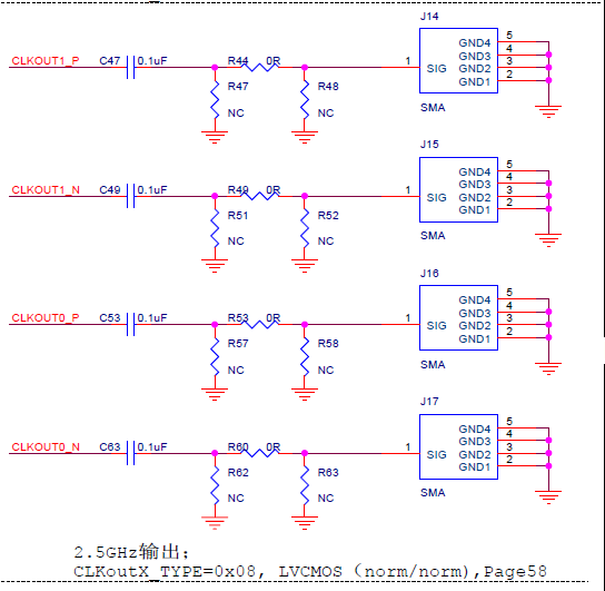

LMK04906在单PLL工作模式下,当设置输出为1.25G LVCMOS时幅度为1dBm左右,当设置为2.5GHz LVDS输出时幅度为-14dBm,当设置为2.5GHz LVCMOS输出时为-30dBm,求帮助。
LVCMOS输出最大支持到250MH。你看到的应该是谐波或者泄露
手册的15页提到了
