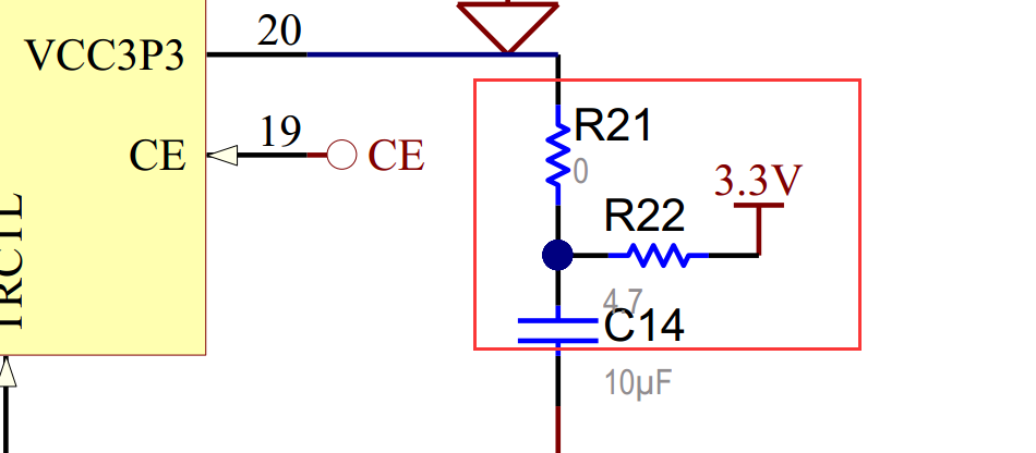

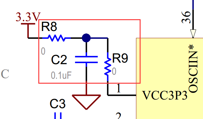

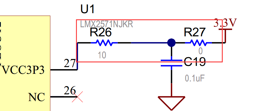

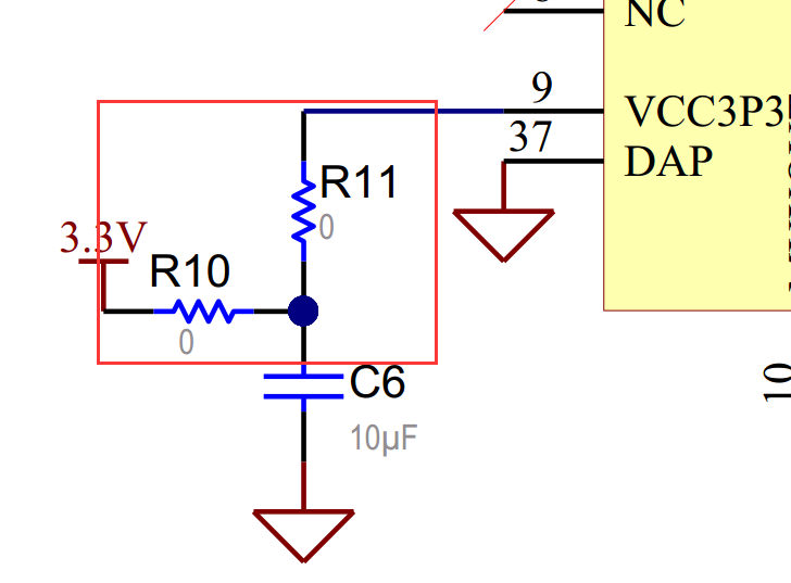

最近在画LMX2571的板子,发现在demo板的芯片电源端是除了一个退藕电容下地,还串联了两个0欧电阻,有的是10欧或者4.7欧,问什么,个人觉得换做一个或者磁珠,或者直接不要两个0欧行不行?虽说频率很高。

Those resistors are used to provide flexibility to add filtering on Vcc so as to reduce spurs.
