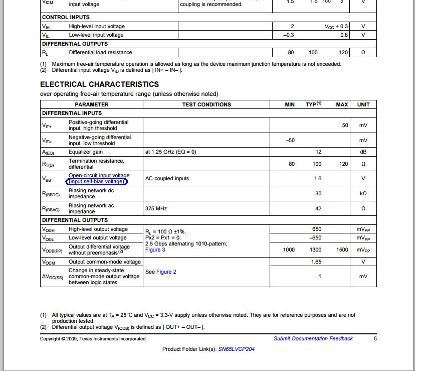

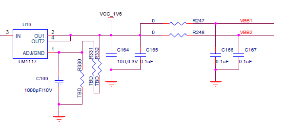

看芯片datasheet知道VBB是输入引脚,是提供直流偏置电压的,我理解是外部输入1.6V。但实测发现没有任何外部输入的情况下,可以测量到VBB有1.6V的输出。这意思是说芯片内部已经有这个直流偏置电压了?是否是不需要外部供给1.6V呢?
50ohm到VBB是芯片内部做的吧。现在问题的关键是电路上是否需要外接一个1.6V给VBB。
VBB本身就是1.6V电压,不需要再外接到1.6V了。
SN65LVCP204输入是CML兼容电平,driver端和它AC耦合连接的时候需要上拉50ohm到VBB,如果内部已经上拉了就没必要了。
好的,谢谢!
那意思就是说VBB不是一个需要外部输入的电源。
另外,请确认204这颗芯片内部是否已经做了50ohm到VBB的偏置?
芯片资料里有说是with 50ohm termination to VBB。
