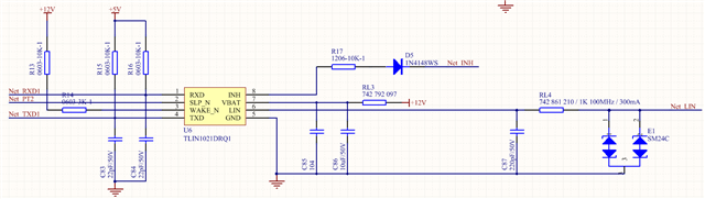

您好,
2脚是EN脚,RXD TXD脚电容非必须。
其他请参考芯片数据手册 “Figure 10-1. Typical LIN Bus”中RESPONDER NODE的设计。
TLIN1021-Q1 Automotive Fault-Protected LIN Transceiver with Inhibit and Wake datasheet (Rev. D)
